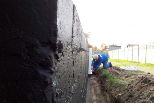

Czekolada czyli izolacja pionowa ścian fundamentowych
part two :lol: :lol: :lol:
Drugi tydzień tej „czarnej męczarni” :evil: :evil: :evil:
Pomalowane właściwie , do końca i zgodnie ze sztuka budowlana. Tak mi się przynajmniej wydaje :oops: :oops:
Samemu. Mniej przynajmniej boli finansowo :wink:
Bolała, to trochę ręka i przez najbliższy czas mam dosyć "czekolady" :wink: :lol: :lol:
I tak malowane raz wewnątrz i na zewnątrz dysperbitem rozcieńczonym 1:1 z woda i dwa razy samym dysperbitem, na gotowo. Szszszszszczotką. :lol: :lol: W sumie ponad 300 metrów kwadratowych. Tak się wydaje, ale pod koniec to juz mi się nawet ten dysperbit po nocy śnił. Poszło tego "ustrojstwa" 160 litrów. Czy dużo ? Nie wiem. Wedle założenia producenta powinno "wyjść" więcej :o Ale czemu mnie wyszło tak ?. Nie wiem. Wcale nie oszczędzałem. Nadwyżki zakupionego produktu rozprowadziłem wśród sąsiadów, z czego byli i są niezmiernie zadowoleni :wink: :lol: :lol: Policzyłem im bez kosztów transportu :wink:

Ocieplanie fundamentów naszego Tymka.
Tu pojawił się maleńki problem. Względy finansowe i dostępność asortymentu w hurtowniach miała wpływ na podjecie decyzji co do wyboru materiałów na nasze ocieplenie. Po przeczytaniu setek wątków forumowych i gazet typowo budowlanych odnośnie ocieplania fundamentów, okazało się , że najlepszy i najbardziej odpowiedni, i taki jak zakłada projekt, jest styrodur. Wszystko ok. Tylko ta cena. Ponad pięć metrów sześciennych robi kwotę ponad 2500 pln. To nie przyjęte dla mojego małego rozumka. Zwłaszcza, że jest dużo ludzi, którzy wcale nie ocieplają tego kawałka muru. Po wielu rozterkach stanęło na wyborze w postaci:
1. Utwardzony styropian Yetico EPS 100 o grubości 10 cm
2. Klej do płyt styropianowych Izohan Izobud WL
Tu warto zatrzymać się na chwilkę. Jak to zazwyczaj bywa, kiedy coś potrzeba to trudno to dostać. I tak było w tym przypadku. Po całym dniu bezowocnych podróży po składach i hurtowniach, okazało się, że jeśli zrezygnujemy ze styroduru i styrohartu (mało brakło a bym to kupił) to najlepsza cenę na styropian tego typu ma - Leroy Merle. Ale oczywiście u nas brakło. I musiałem jechać do zaprzyjaźnionej, od strony szwagierki, miejscowości po ten nieszczęsny styropian. A tam okazało się jeszcze taniej. Zwróciło się za paliwo :lol: :lol: :lol: Ledwo upchałem te 18 paczek. Na domiar złego złapałem gumę i tak szczerze miałem serdecznie dosyć tego dnia. Dlatego o tym piszę.
Co do kleju. Dzisiaj juz wiem, że można było zastosować typowy do styropianu, na te nasza "dysprobitową" izolację. Było by taniej, niż tym Izohanem. A i trzymał by tak samo, albo i lepiej niż ten. Zwłaszcza po kołkowaniu. Jedyny plus, że nie trzeba tak bardzo rozrabiać, bo jest gotowy po wymieszaniu, choć po otwarciu wiaderka ja po wyglądzie i kolorze skojarzenie miałem tylko jedno :

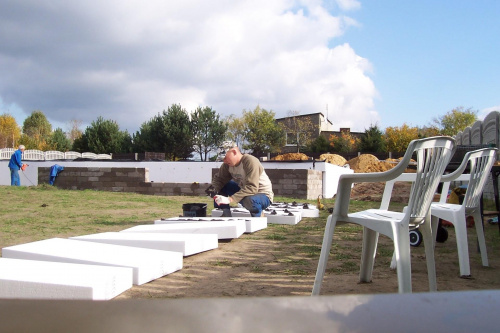

A tak to wyglądało po nałożeniu na płyte.
A to moje stanowisko pracy:
W tle tata wiercący kolejną dziurkę w fundamentach :lol:
Ja smarowałem płyty, a tata naklejał. Cały proces technologiczny, wymagał odczekania kilkunastu minut po naniesieniu kleju na styropian. Stad moja "nadprodukcja" płyt :lol: :lol: :lol:
Czujne oko inwetora sprawdza, czy idzie równo klejenie zasmarkanych płyt :lol: :lol: :lol:
Ściana jest prosta, tylko zdjęcie krzywo wyszło :lol: :lol:

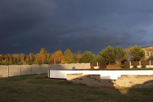

I byłoby wszystko super, gdyby nie pogoda ... :evil: :evil: :evil:
Padało, siąpiło, wiało i momentami było strasznie. :evil: :evil: :evil:
Fakt. Wszystko to wytrzymało do konca dniówki. Zdążyliśmy przykryć i w trakcie podróży do domu, luneło i sypło gradem. A to chmurki na chwile przed końcem dniówki ... Sąsiad mówi, że nad nim zawsze świeci słońce. W tym dniu świeciło tylko u nas :wink: :lol: :lol: :lol:
