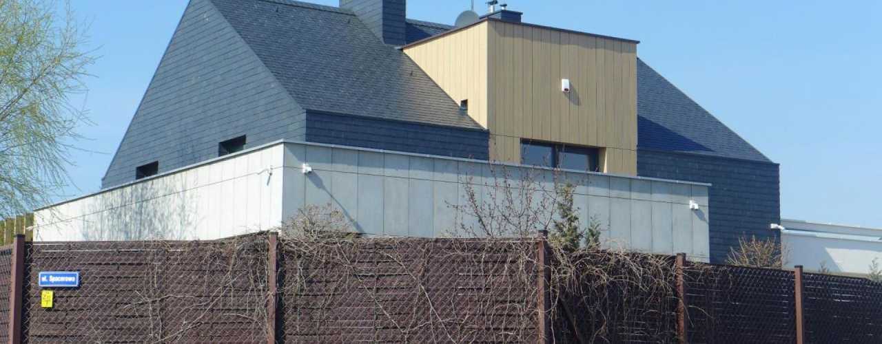

    Wysoka ścianka kolankowa i minimalny, dozwolony kąt nachylenia dachu, aby zwiększyć przestrzeń poddasza
    zrobienie dużej lukarny także pozwoli ci zwiększyć funkcjonalność poddasza.
    garaż w bryle kosztuje za m2 tyle co pow. mieszkalna. Ograniczacie przestrzeń mieszkalną dla człowieka na rzecz samochodu.

    To co Elfir wkleiła to taki dom nie ma sensu, lepiej zbudować klocka piętrowego. Ile on ma w kalenicy z 9.50m, docieplić wysoko, skosy i docieplenie skosów. Jak taka wysoka ścianka kolankowa to lepiej parę rzedow pustaka dołożyć i mieć pełne piętro i okna w ścianach
    Nie było wyżej, że minimalny kąt nachylenia połaci to 30 stopni?

    wysokość głównej kaletnicy dachu ustala się na poziomie 8,5m, z tolerancją +/- 0,5m.
    e)Geometria Dachu
    -Dach połaciowy
    -kąt nachylenia od 20 do 45 stopni
    Jak ten piętrowy klocek z tym pogodzisz?
    tam jest nakaz min. 20 stopni nachylenia dachu i wysokość 8,5 m
  14. #34
    Domyślnie
    no to w czym problem, 20-25 stopni to typowe dachy dla klocków z dachem kopertowym.

    i jaką wysokość ma taki budynek?
    Bo mój klocek z płaskim dachem ma docelowo 8,2 m wysokości
    To masz wysokie pomieszczenia albo parę schodków do posadzki. Licz nawet 3.4 do wieńca i potem 3 na drugiej kondygnacji to 6.4 i śmiało zostanie dwa metry na dach kopertę. Przejrzyj sobie typowe projekty to większość się mieści w 8.5 śmiało
    Do autora: ten klocek zawsze można powiększyć zwiększyć szer i długość domu i automatycznie masz duże pokoje. Wg mnie normalny projekt ale co kto potrzebuje
