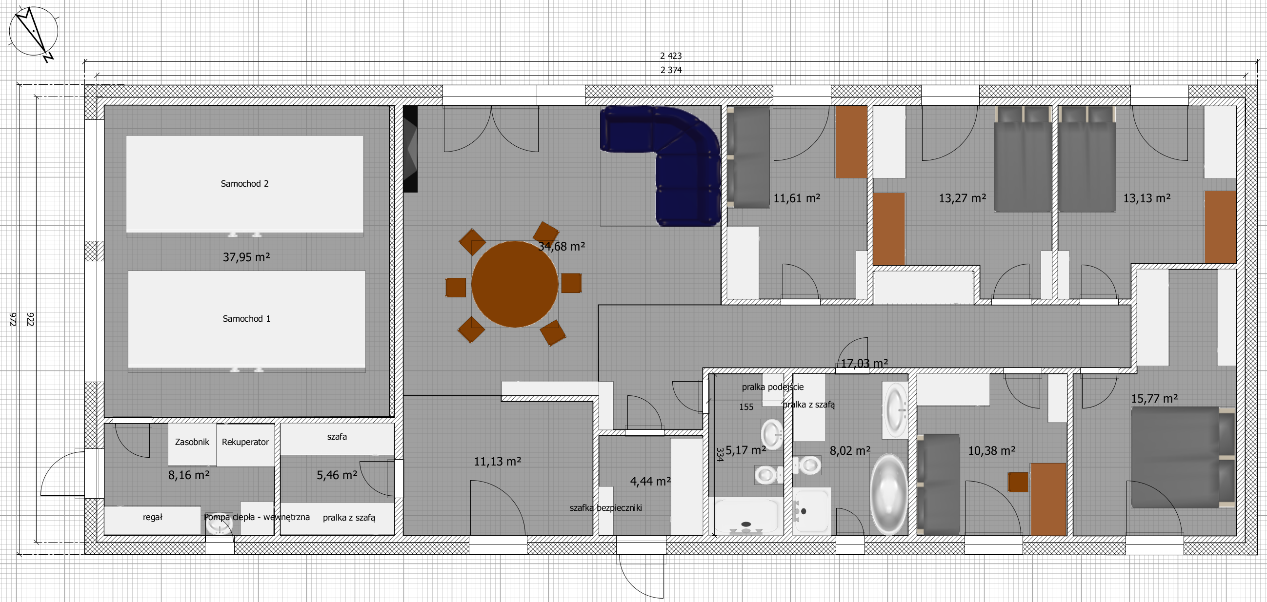

    Cytat Napisał pablopikaso Zobacz post
    Dzięki za pomoc.
    Kombinujemy z żoną dalej. Aktualnie przemyśleliśmy jeszcze raz wszystko i poczytaliśmy kolejne wątki na forum.
    Z tego co rozmawiałem z konstruktorem nie da się zrobić płyty z dylatacją i osobnymi bryłami dla garażu i domu, kiedy mamy jedną wspólną konstrukcję dachu. W tym przypadku garaż nieogrzewany raczej odpada.
    Postanowiliśmy zatem zrobić garaż ogrzewany i zmienić podejście do projektu.
    Zainspirowaliśmy się projektem Arosa II. Dokleiliśmy garaż, w którym nie będzie przejścia do domu. Chcemy wygląd stodoły. Wygląda to obecnie tak:
    Aby wyświetlić obrazek normlanych rozmiarów należy kliknąć na nim prawym przyciskiem myszy i wybrać "Otwórz grafikę w nowej karcie" (lub coś podobnego w zależności od przeglądarki)
    Z plusów:
    - podział na strefy
    - większy salon i kuchnia
    - łazienki obok siebie
    - mniejsza powierzchnia całkowita o około 20 mkw
    Z minusów
    - brak przejścia z garażu do domu
    Czy w tym przypadku robić przejście w "kotłowni" do garażu? Czy lepiej mieć osobno garaż, osobno "kotłownie" i osobno cześć mieszkalna? Z przejściem do garażu na pewno jest mniej ustawnie. Jak myślicie?
    Bardzo proszę o kolejne wskazówki co by można poprawić
    Wg mnie przedstawiony układ jest całkiem niezły. Szkoda tylko, że nie ma wymiarów wewnętrznych dokładnych i trzeba wszystko "szacować".
    Zwarta bryła stodoły o rozsądnej rozpiętości do przekrycia przez wiązary, dobrze rozlokowane pomieszczenia nie wymagające światła i zysków energetycznych (oczywiście widać, że jest to jakiś kompromis jak rozumiem od kierunku wjazdu na działkę i ogólnej orientacji działki). Pomieszczenie techniczne od frontu, a więc pewnie wejścia z mediami do budynku możliwie krótkie po terenie działki. Pomieszczenia "mokre" dobrze pogrupowane dla oszczędności prac instalacyjnych i ogólnej ekonomii wykonania. Jasny podział na część prywatną/sypialną i część dzienną. No i podział na część gospodarczą/techniczną z garażem. Łazienka główna bliżej części prywatnej, a mniejsza bliżej wejścia i części dziennej. Kuchnia od chłodniejszej północy i z możliwością obserwowania "podejścia" pod wejście do budynku. W lepszym rozplanowaniu nie pomaga garaż frontowo zajmujący idealnie południową część - no ale to urok tej lokalizacji zapewne
    Jedyne co być może bym jeszcze spróbował, to zamienić miejscami wiatrołap z łazienką mniejszą. Przykleiłbym mniejszą łazienkę do kuchni (więc instalacje i tak by były zgrupowane), a "ciężar" części lewej i prawej byłby bardziej wyrównany. Wejście byłoby mniej centralnie w pokój dzienny i optycznie skróciłby się ten długi "prywatny" korytarz.

    Może w adaptacji poszerzyć o półtora metra (wszystkie sypialnie o pół metra)? Da ci to też wygodniejszy garaż, gdzie poza samochodami zmieszczą się też rowery.
    poza tym trochę przemeblowałabym ścianki:

    Zgadzam się z Elfir - pół metra szersze pokoje dużo zmienia. Teraz to niefunkcjonalne, trudne do wykończenia klitki.
    Trudno też nie zgodzić się z Zeusikiem: garaż, 5 pokoi, duża łazienka bez piętra to duży dom = duże fundamenty i duży dach (szczególnie jeśli bryła ma kształt L z garażem albo byłby wielospadowy).
    Jako że nie masz jeszcze ani działki i projektu, oznacza to że budowę jesteś w stanie zacząć nie wcześniej niż za rok/dwa. O ile na dziś, przy dobrym przygotowaniu i dużym zaangażowaniu jest się w stanie zmieścić w 600-700k (doliczaj też bufor +20%!), to nie widzę tego za te dwa lata. Mówimy o domu ok 200 m2, co przy planach 600-700k daje 3-3,5k/m2. Ja się wybudowałem do stanu deweloperskiego za niecałe 600k 240 m2 w 2020-2022 przy dużym moim wkładzie i czasu na organizowanie. Dziś to raczej niewykonalne (chyba że jesteś właścicielem składu budowlanego/firmy deweloperskiej). Nawet przy obnizonej dynamice wzrostu cen w budowlance, to za dwa lata wszystko będzie droższe o okm 10% (dwa lata po 5%). Wcześniej, przy niskiej inflacji, r/r wzrosty sięgały średnio 8%.
    Tym samym, myślę że 700k może starczyć na dom 100m2, bez garażu za te dwa lata. + wykończenie, papierologia + zagospodarowanie działki

    moim zdaniem po prostu inny projekt.
    Pokój dziecka to jego pokój pracy, salon - zimą praktycznie będzie w nim ciemno, cały dzień na sztucznym świetle.
    Jaką masz szerokość działki?

    Raczej na działkę z wjazdem od południa widziałabym coś takiego: jak najwięcej pokoi od południa, za to taras może być od północy - latem przyjemnie się będzie siedzieć.
    Załączone zdjęcia Załączone zdjęcia Kliknij obrazek, aby uzyskać większą wersję
Nazwa:	bono-drewniany-rzuty-395x700.jpg
Rozmiar:	76,5 KB

    Działka daje sporo możliwości szer.52
